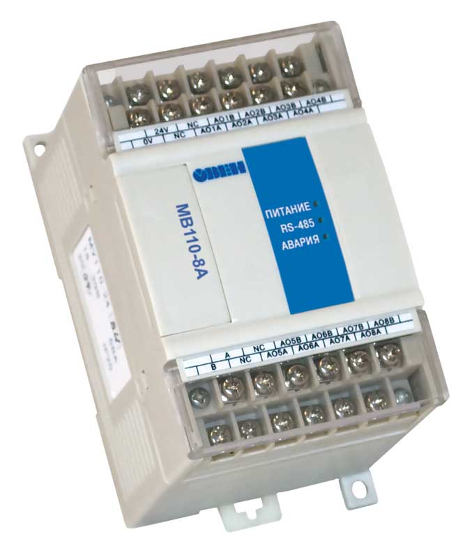

Вопрос на засыпку, а зачем вам контроллер? Наверняка вы в своей деятельности используете ноутбук. Вот и подсоедините к нему модули дискретных и аналоговых входов в нужном вам количестве и уже на компьютере обрабатывайте данные с этих входов как вам нравится.
Например набираете необходимый набор из вот таких модулей http://www.rlda.ru/Distributed_Data_Acquis...And_Control.htm
опрашиваете их из вот этой программы http://www.rlda.ru/RLDataView_Software.htm
Только для модулей понадобится преобразователь интерфейса и блок питания. Но с этим сейчас проблем не существует- всевозможных преобразователей,корпусов и блоков питания пруд пруди.
Rus75
Данное оборудование, это то, что первым попалось на глаза. На самом деле такого оборудования множество и можно подобрать такое, которое устроит вас под конкретные нужды.
